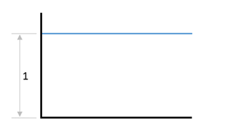

简支 10×10×0.05 m 的简支薄方板承受均匀压力 P=100 Pa,作用于均匀功率谱密度函数(“白噪声”)的随机振动。图 1.

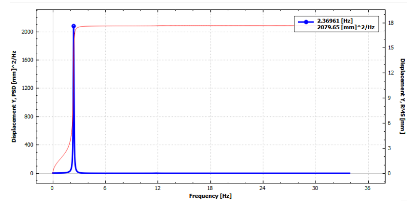

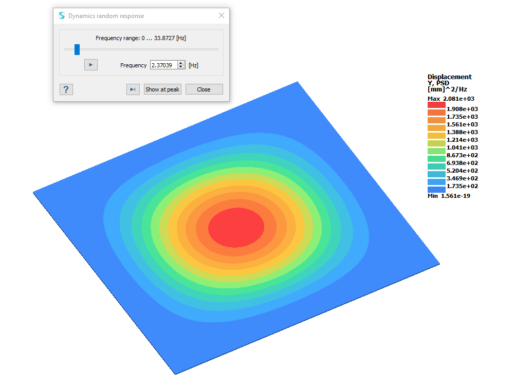

当激励频率等于方板的一阶固有频率时,响应达到峰值。图 3 显示坐标为 [m] X=4.9627、Y=4.9627、Z=-5.0418 的拾取点中 Y 位移的 PSD 响应。图 3.
图 4. Y 位移 PSD 分布
